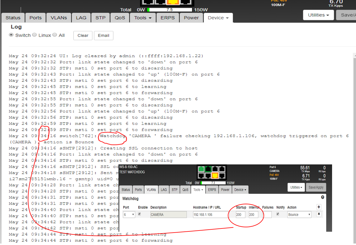

Bonjour
Petite question à propos de l'alerte mail sur le commutateur netonix
peut-on créer une alerte lorsque le port est bloqué? Par
exemple, nous avons des caméras en Poe et s'il y a une personne qui a coupé le câble d'une caméra, pouvons-nous avoir une alerte par e-mail lorsque le port a pas de communication? :???:
Je vous remercie

I will add it to thing's I will work on for the next release.

Hello
I think I found what I'm looking for
the problem is that I do not know how it works
for example I put 200 seconds for ping and reboot with an error of 1
I created a micro cut on my camera for 2 seconds but he still rebooted my device several times
I do not understand the seconds did not want my camera reboot but creates a watchdog why? :screwb:
