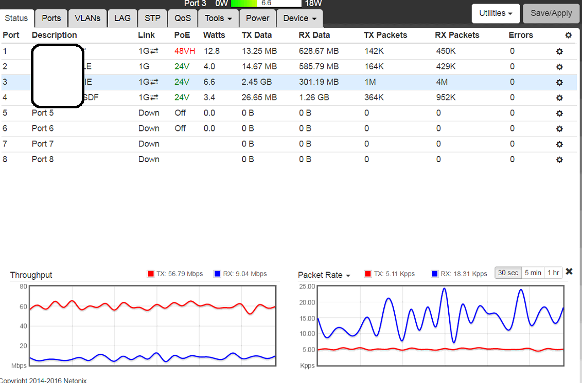

J’ai toujours ce message qui apparaît sur mon log du WS 8 150 ...
il y a beaucoup de débit sur ce port et c'est normal car il réceptionne tout le flux vidéo de mes cameras envoyé sur ma baie
il y a une nano 16 AC connecté dessus
mais pourquoi ce message sans cesse ????? :shock: :shock:

Un des appareils gère mal le protocole flow control et envoi des "pause frame" de manière excessive. Le protocole flow-control devrait être désactivé dans la majorité des cas incluant avec des caméras.
Malheureusement, beaucoup trop d'appareil le laisse activé par défaut alors que ça devrait être le contrait. Flow-control est utilie à peu près uniquement sur du point à point avec une technologie ethernet moins efficace que le RJ45 comme le sans-fil, MoCA, homeplug, etc.
En gros, quand on maitrise pas flow-control, vaut mieux l'éteindre et laisser TCP faire son travail.

merci pour ton conseil mais en désactivant le flow mon switch à tout planter .... :shock:
du coup je suis perdu car entre une nano 16 qui a peut etre un defaut, le STP, et le flow-control
je sais plus quoi faire .... :willy:

Well not completely true Mike99
When you Enable or Disable Flow Control on a port when you save/apply the change it drops the connection on that port then renegotiates it, that's a standard for Ethernet communications not us but the core.

Sirhc tu as raison !! :hurray:
C’est en sauvegardant que le port a bloqué, et effectivement le switch bloque !!
Du coup il faut bien rester sur la page pendant la mise à jour de la désactivation du flow-contrôle !!!! Peut-être une future mise à jour pour corriger ce problème ? Ou cela reste impossible ?

You can disable the Revert timer.
Revert time setting is located on the Device/Configuration Tab in the upper left corner, change from 60 seconds to 0 seconds which disables it.
