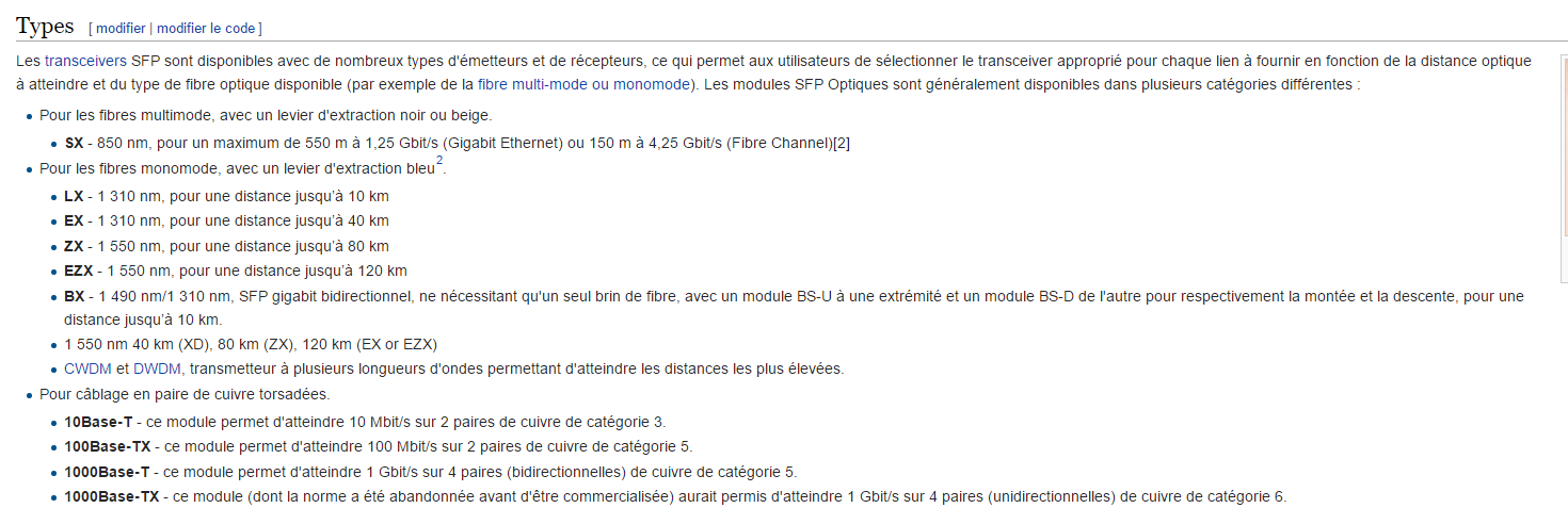

ok j'ai compris , j'ai regarder la liste sur WIKIPEDIA
j'ai regarder chez microtik il font les module approprier a la fibre
je vais donc faire un essaie
