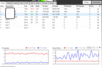

Bonjour à tous !

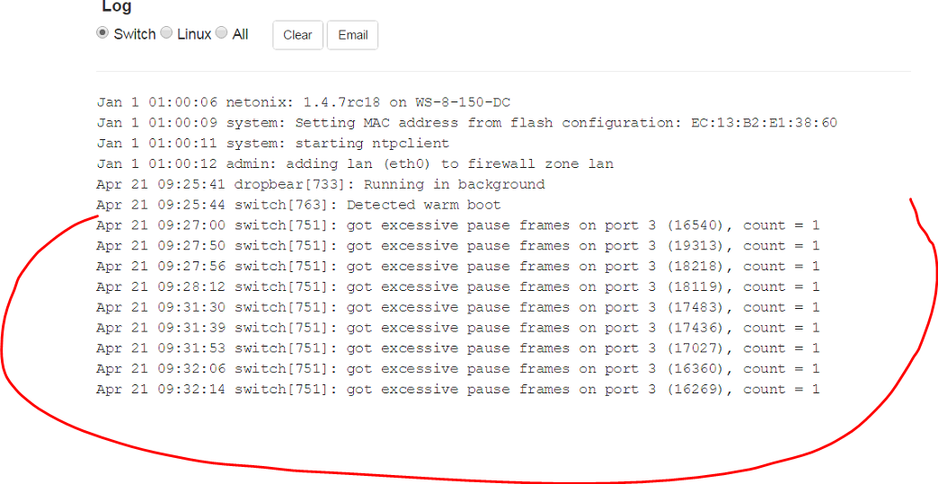

J’ai toujours ce message qui apparaît sur mon log du WS 8 150 ...
il y a beaucoup de débit sur ce port et c'est normal car il réceptionne tout le flux vidéo de mes cameras envoyé sur ma baie
il y a une nano 16 AC connecté dessus
mais pourquoi ce message sans cesse ????? :shock: :shock:

Un des appareils gère mal le protocole flow control et envoi des "pause frame" de manière excessive. Le protocole flow-control devrait être désactivé dans la majorité des cas incluant avec des caméras.
Malheureusement, beaucoup trop d'appareil le laisse activé par défaut alors que ça devrait être le contrait. Flow-control est utilie à peu près uniquement sur du point à point avec une technologie ethernet moins efficace que le RJ45 comme le sans-fil, MoCA, homeplug, etc.
En gros, quand on maitrise pas flow-control, vaut mieux l'éteindre et laisser TCP faire son travail.
