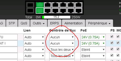

Please upgrade firmware to v1.5.0 or v1.5.1rc2.
v1.4.8 is well over 8 months old, changes have been made.
Also this could be a Flow control issue, we do not have a bug with flow control but UBNT did or still does possibly in that case you would disable Flow control.
But first I would upgrade the firmware.

You still need to upgrade.
THen if it happens again I would disable Flow Control

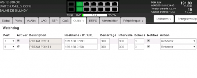

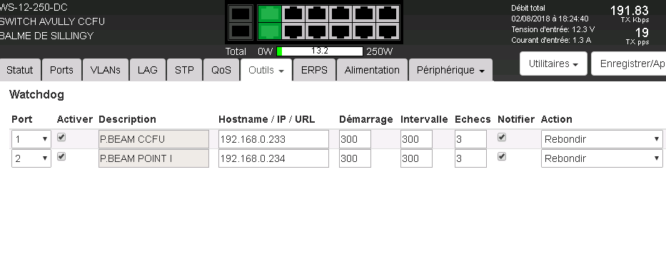

ok j'ai fais la mise a jour
par contre je voulais être sur avant de valider pour le WATCHDOG peux tu me dire suivant ma photo si c'est bien comme cela qu'il faut que je configure mon switch ? :roll:
Merci a toi

Re: root path cost is 20000 ???????
Sat Aug 04, 2018 7:43 am
L'appareil branché au port 1 va redémarrer si 192.168.0.233 ne répond pas au ping pendant 15 minutes (3 fois 300 secondes) et l'appareil branché au port 2 va redémarrer si 192.168.0.234 ne répond pas aux pings, toujours pendant 15 minutes.
