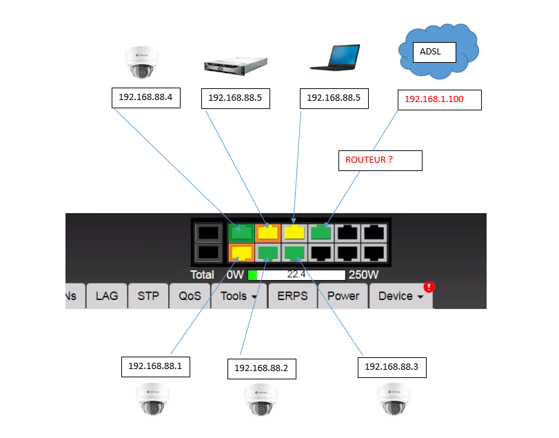

Hello everyone
I know that the question had to be asked millions of times but I would like to know who has already configured a Vlan with NETONIX in order to have a subnet "example 192.168.88.xx" but passed by the box adsl 192.168.1 .xxx
I need to go through the 192.168.1.xxx ADSL to check 192.168.88.xxx
Or maybe you do not need to have a router with NETONIX ??? :roll:
Examples ?
Routers?
Thanks for your help

Netonix switch won't do router. You need a router or wait for next gen.

N'importe quel switch de niveau 3. Une switch de niveau 3 est en réalité un router mais sans la partie qui concerne le pare-feu et le NAT. Dans ton cas, une switch avec uniquement du routage statique serait suffisant. Ces appareils sont parfois appelé switch de niveau 2+. La prochaine génération de switch Netonix va supporter les routes statiques.
Sinon, on ajoute simplement un router sur un port qui fait le routage entre les 2 vlans. Un Edgerouter ou Mikrotik serait une option.

Si ton projet est pressant, un edgerouter X serait bien et simple à configurer. Sinon, il y a Mikrotik a beaucoup de router pas cher mais beaucoup sont uniquement 100 Mb/s alors que les connections internet en Europe dépasse fréquemment ces vitesses. De plus, Mikrotik est plus complexe si tu n'es pas familier avec leur produit (mais peut-être tu l'es déjà vu les adresses 192.168.88.0/24). Si c'est une question de prix, les Netonix WS3 vont être plus cher alors tu économiseras pas comparativement à mettre un router.
Un autre détail, est-ce un router ou un modem ADSL ? Si router, est-ce qu'il supporte les routes statics pour ajouter un route vers le 192.168.88.0/24 ? Sinon, demande à ton FAI de mettre le router en mode modem et met un router. Aucune switch de niveau 3 va avoir un pare-feu et du NAT hors Mikrotik mais ce n'est pas recommandé.
Personnellement, je mettrais un router avec le modem en mode modem seulement.

Chaque fois que je fais une installation il y a toujours un routeur ADSL type livebox ou neufbox je sais pas si tu connais? ...
le modem ADSL se font rares maintenant
Mikrotik tu as raison c'est trop complexe alors je pense que je vais faire le choix d'attendre les futurs netonix car je préfère garder mon parc netonix en switch et futur routeur
La familiarité avec les interfaces netonix je commence à les connaître j'ai pas envie de changer après ubiquiti c'est bien aussi mais si les switch netonix sont imminent je ne suis pas pressé.. :o)

Non, j'ai entendu parlé des box mais c'est peu utiliser au Québec. Il faut t'assurer que tu peux mettre des routes statiques dans les box.
La livebox ne semble pas supporter les routes statiques
https://communaute.orange.fr/t5/ma-conn ... d-p/481478
La neufbox semble le supporter.
https://www.quent1.fr/2014/08/faire-com ... d-routeur/
