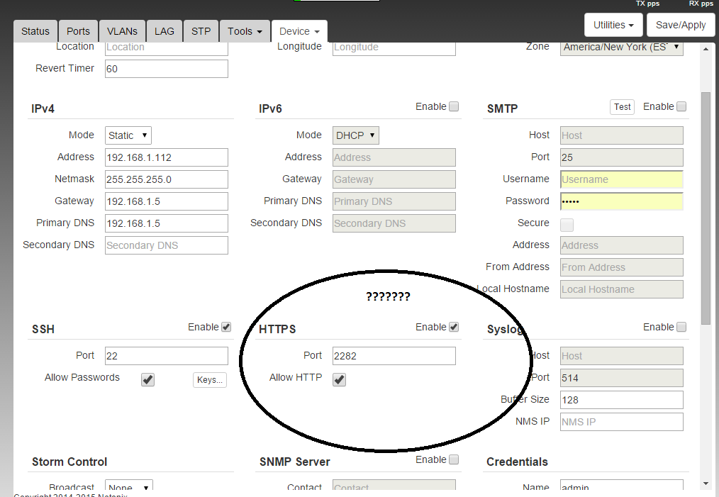

Bonjour à tous
je voudrais régler le port 80 a un autre port pour gérer mon netonix à distance ...
je n'ai jamais trouvé comment le modifier ... j’ai essayé de mettre 2282 mais ça ne fonctionne pas … :pissed:
savez-vous ou est-ce réglage ???
Merci
port 80 netonix.PNG (78.25 KiB) Viewed 10519 times

quadra wrote:Bonjour à tous
Merci
That field is for HTTPS not HTTP

Bonjour
oui mais comment faire alors pour avoir un port web ???

ou est le paramètres port HTTP ??? port web ??? :???:

At this time you can not specify the HTTP port, only the port that HTTPS uses.
I will discuss with Eric the ability to specify both in a future firmware upgrade.
You can however specify an Access List of IP addresses that can access HTTP or HTTPS

Bonjour
oui merci de la rajouter car il est important pour nous d'avoir un port web pour la surveillance des produits à distance
merci pour la mise a jour prochaine alors :agree:

Pourquoi ne pas utilisé HTTPS ? HTTP est vulnérable car tout s'échange de manière non encrypté incluant le nom d'utilisateur et le mot de passe. Quand HTTPS est disponible, je ne vois aucune raison de ne pas l'utilisé. Simplement y accédé dans le navigateur via
https://monadresseip:2282
au lieu de
monadresse:2282
