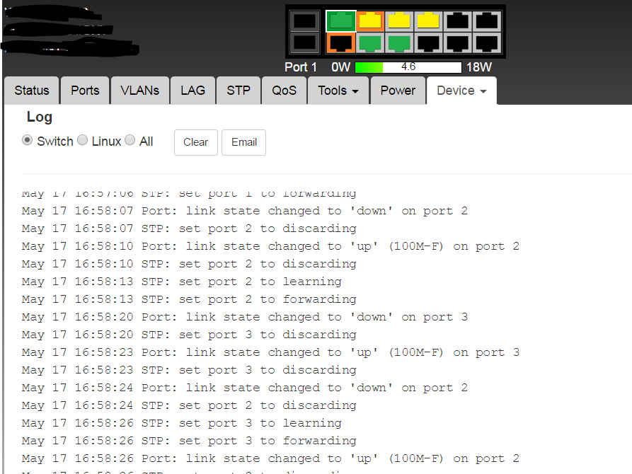

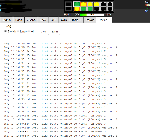

J’ai besoin de votre aide sur un WS-12-250-DC :Cry2:
Depuis 2 jours il se passe des choses bizarres …
Il y a 2 cameras connecter sur ce switch depuis 2 mois et ça fonctionne très bien jusqu’à maintenant…
Tout à coup elle ce déconnecte et reconnecter sans cesse :Cry2: :Cry2: … ci-joint photo
Au départ j’ai pensé que une caméra était mal branché ou hors service mais cela arrive sur les 2 camera sans cesse !!!! Le système a toujours bien fonctionne et cela est arrivé d’un coup !!!!
Je ne sais plus quoi faire j’ai relancé le switch changer le mode STP et plein d’autre chose mais cela ce produit heure par heure :cry:
Savez-vous pourquoi ????

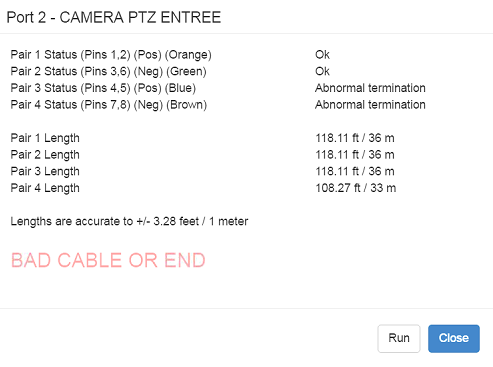

je viens de trouver peut être la cause de mon problème .................................. :headb:
peut-on vraiment utiliser le diagnostique du switch comme preuve de ma panne ????
et quel est la différence entre les 2 ???? diagnostique ?

You should read all the ANNOUNCEMENT POSTS AT THE TOP OF EACH FORUM SUCH AS THIS ONE:
viewtopic.php?f=6&t=1178#p8809
Question: Why do I see short on pairs 3 and 4 on a of devices especially UBNT airMAX 10/100 gear.
Answer:
Because every manufacturer does not follow the proper design specs and use a 4 channel Ethernet Transformer designed for POE with a center tab for each pair. Since pair 3 and 4 is not needed to carry data with 10/100 only links they use them for power only which allows them to use a cheaper 2 channel transformer without a center tap for pairs 1 and 2. They then connect the 2 wires from each pair to the board skipping the need for a transformer with a center tap so the 2 wires from pair 3 are connected directly to the board shorted together for positive and the 2 wires from pair 4 are shorted together directly on the board for negative.
quadra
Posts: 143
Location: France
Has thanked: 3 times
Re: DOWN 1G 100M sans cesse !!! WS-12-250DC
Wed May 17, 2017 12:59 pm
Salut sirhc
ok merci pour ton information mais tu es en train de me dire que mes caméra ne sont pas compatible avec le POE passif !!!! ??????? :shock: :shock: :shock: :shock:
Je fais quoi maintenant ??
J’ai des caméras qui fonctionne et d'autre qui reboote sans arrêt .... Je sais plus quoi faire .......
