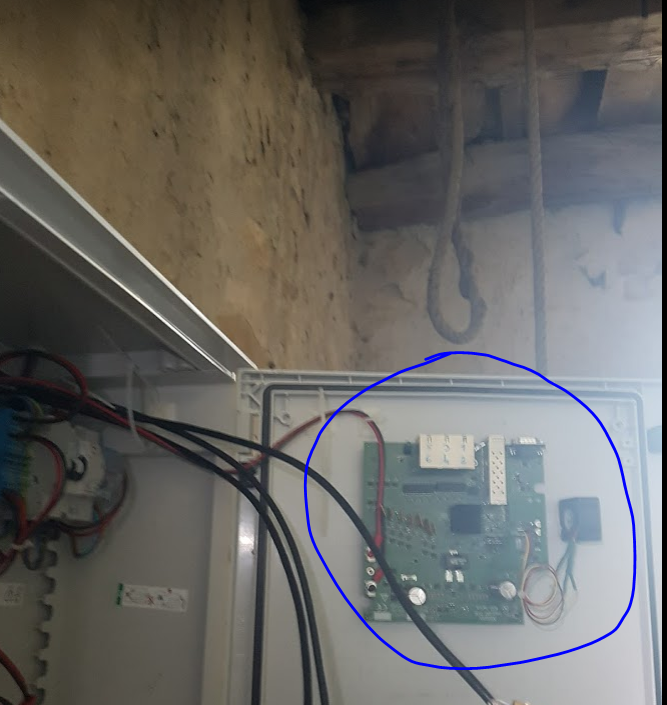

je ne peux pas renvoyer le ws 8 150 le boitier a été ouvert pour notre installation et n'est plus garantie ....
il est installé dans notre église .

But not sure why you took the board out of its chassis????
Or if you want we can tell you how to fix it "if" you're good at soldering.

nous avons supprimer le chassie car il était trop gros par rapport a la batterie quand t'on ferme le coffret , mais cela nous va très bien car nous avons construit tout les switch comme cela et c'est impeccable !
oui je peux souder éventuellement donner moi la procédure?

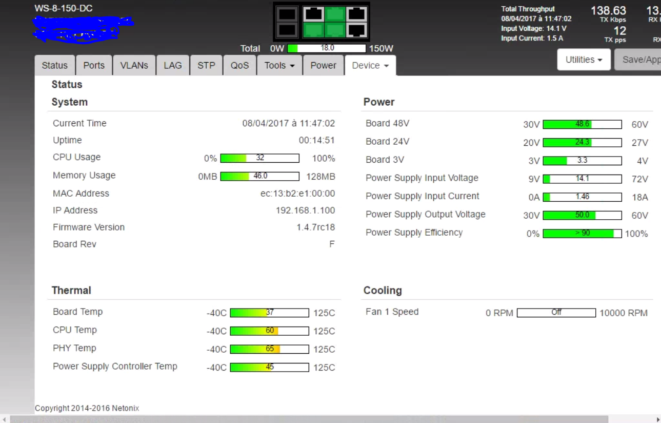

voilà je suis donc retourné sur mon chantier, j'ai relancé le WS 8 DC manuellement en débranchant la batterie et il est repartie sans problème mais jusqu’à quand ?
J’ai fait la mise à jour RC18 aussi … et ci-joint l’adresse MAC du switch
J’ai coupé la caméra 48VH au cas où ….
Par contre j’ai installé 3 autre WS 8 DC avec la même configuration que celui-ci et ils n’ont jamais planté !!! Il fonctionne par contre avec une version de firmware 1.4.2 dois-je faire la mise à jour ??? J’ai peur
Merci pour votre aide

The update doesn't have anything to do with your issue, sir.
Taking your switch out of the chassis decreases airflow and reliability, but hey, if it works for you, good.
Having the camera disabled will very likely mask your issue. In my testing here, I found that a certain percentage of units from a manufacturing run would start to go unstable after plugging x amount of cables in, removing one would return the system to stability.
Please email me your address, I will send you a kit with instructions on Monday.
